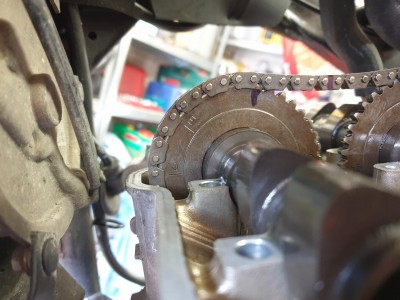

So, heute kann die bestellten Shims zum Einsatz. Und nun stimmt wieder alles: Spiel liegt bei allen Auslass-Ventilen bei 0,25, bei den Einlässen habe ich mit einer Ausnahme überall 0,16.Die Ausnahme hat 0,15mm.
Nach einigem Gefrickel hatte ich die Nockenwellen auch wieder so vor Ort, wie sie da sein sollen. Nach erneuter Kontrolle und mehrfachen durchdrehen des Motors dann den Deckel wieder drauf - und nun bitte wieder 25.000 km Ruhe!

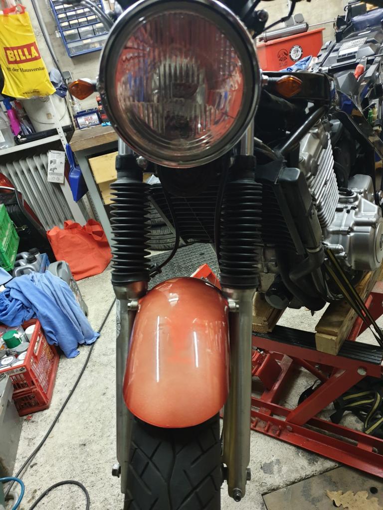

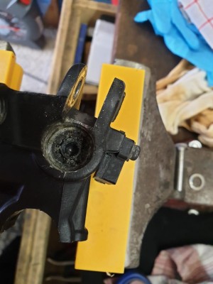

So, heute mal fünf Stunden geschraubt, bis es mir dann in der ungeheizten Garage doch zu kalt wurde:
* Hauptbremszylinder ausgebaut und mit RepSatz serviciert. Er hatte es wirklich nötig ... Die Bilder sprechen für sich.
Und weil ich schon dran war, habe ich die etwas korrodierten Kontakte des Bremslichtschalters noch ein wenig aufgefrischt, geradegebogen und mit Electronikspray konserviert. Vor allem erstaunt hat mich, dass der ausgebaute Kolben nur eine Dichtung hatte. Was mich zu meinem alten ceterum censeo führt, dass man Bremsen regelmäßig servicieren sollte. Einmal richtig gemacht, dann alle drei Jahre wiederholen. Dann braucht man auch keine RepSätze, wenn man es richtig macht. Also zum Beispiel ATE-Paste nimmt ...

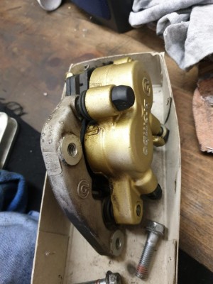

* vorderer Bremssattel ausgebaut, gereinigt, zerlegt und serviciert. Ein RepSatz war nicht erforderlich. Wahrscheinlich wurde der vor rund einem Jahr, als die Beläge geweXSelt wurden, schon mal überholt.
* Bremsflüssigkeit noch nicht eingefüllt. Das kommt im Frühjahr, zumal hier gerne beim TÜV (eigentlich regelmäßig) der Wassergehalt gemessen wird. Und ich hatte schon bei einer tags zuvor gekauften Blechdose DOT4-Flüssigkeit den Siedepunkt überschritten ...

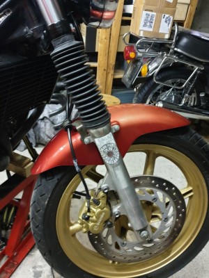

* Stahlflex von Marvin anstelle der originalen Bremsleitung von September 1999 (!) verbaut. Ich habe die Gummis, die in den Halterungen für die Bremsleitungen greifen, aufgeschnitten und auf die Stahlflex-Leitungen aufgebracht. Die originale Leitung war übrigens an einer Stelle schon zu über 50% zugequollen. Wer also noch die alten Leitungen draufhat - schmeißt die raus, denn das kann lebensgefährlich werden. Leider habe ich vergessen ein Foto zu machen bzw. erst daran gedacht, als das Zeug tief im Container lag *grmpff*
* Gabelholme ausgebaut und Öl gewechselt. Das Öl war wohl auch noch aus Italien aus der Fertigung. Ein olfaktorischer Hochgenuss, die schwarze Brühe mit glitzernden Alu-Anteilen. Intensiv gereinigt, auf Spiel geprüft (nach 20.000 km kaum zu erwarten) und 310 ccm 10er Öl eingefüllt plus je 3 ccm MoS2-Öl.
* Steuerkopflager und Radlager vorne geprüft. Alles bestens, spielfrei und smooth.
* Die völlig porösen und eingerissenen Schutzkappen entfernt und durch "Strampelhosen" ersetzt. Dabei die von den Chinesen großzügig vergessenen Entlüftungslöcher nachgestanzt. Der originale Simmerring war noch furztrocken.
* Tachomitnehmer zerlegt, gereinigt und MoS2-Fett geschmiert.

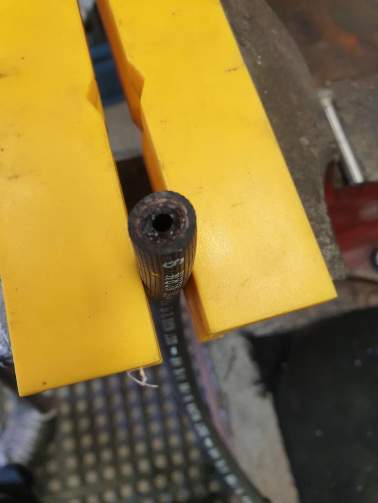

So und heute auch noch die Melvin-Stahlflex für die Hinterradbremse eingebaut und natürlich die Bremsflüssigkeit gewechselt. Der originale Bremsschlauch stammte aus dem September 1999.
Ich habe ihn interessehalber aufgeschnitten und im Gegensatz zu dem der Vorderradbremse war er noch nicht zugequollen.
